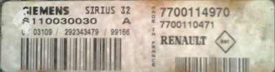

Fureev
Сообщения: 99
Зарегистрирован: Чт фев 06, 2014 7:49 pm
Откуда: Байконур
Сообщение Fureev » Ср фев 19, 2014 12:03 pm
chipsoft писал(а):Если это Sirius 32N, то ChipLoader не поддерживает его.
Фото наклейки на ЭБУ. Вроде не 32N
С уважением!

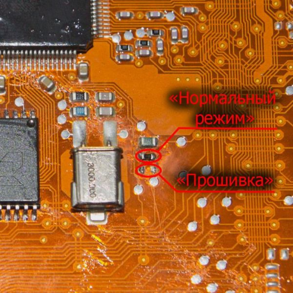

пожалуй я сниму секретность.
"Дело в том, что при переходе в бут-режим контроллер бесцеремонно вывешивает на микросхему EEPROM сигнал Reset. На плате ЭБУ в районе кварца есть перемычка, которую нужно перед проведением всей операции перепаять в положение, показанное на рисунке:

rins писал(а):пожалуй я сниму секретность.
Это для Sagem 3000 или 2000. Читали мы эту тему :-), только картинок не видел, не зарегистрирован. Спасибо за картинку :-) но не то, хотя и пригодится
