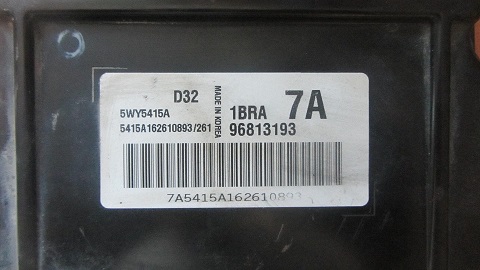

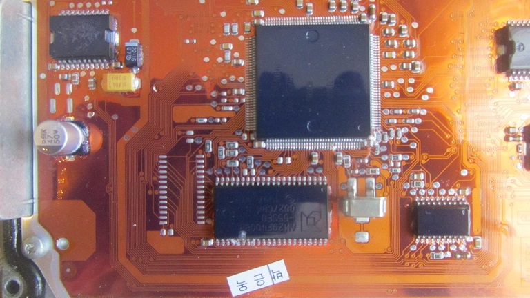

Всем участникам форума респект.
Авто ШЕВРОЛЕ СПАРК 2006г.
Не получается прочесть чиплодырем через бут модулем Siemens 1.
Все действия производились согласно хелпа, да и опыт имеется - пару блоков читал от лачетти, ток они были D42.
Скрины прилогаю.

Проблема решена.
В справке чиплодыря для D32 не указан еще один минусовой контакт 28.
В справке комбилодыря решение есть.
Тема закрыта.

Сообщение bayern » Вс июн 29, 2014 10:35 pm
я всегда минус подаю и на 24 и на 28 для уверенности
akulincov
Сообщения: 69
Зарегистрирован: Сб июл 19, 2008 7:51 pm
Откуда: Степное
Сообщение akulincov » Вт июл 01, 2014 9:06 am
Я в свое время тоже дрюкался с таким блоком, пока справку к комбику не открыл, теперь подаю минус только на 28 контакт.
