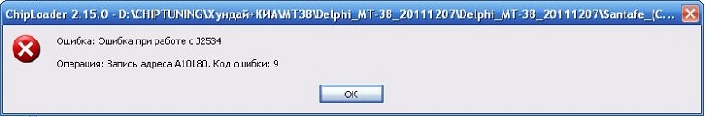

Проблема казалось бы возникла на пустом месте
Не может записаться блок -делаю бут без вскрытия по хелпу комбика
Прочитал машинку Сантафе 2006 года. Сохранил прошивку на всякий случай. Галочка работать через J2534 стоит - опен порт определяется корректно
Начал писать - записалась первоначально маленькая область, потом стирается. пишет 2секунды и вываливается с ошибкой на картинке №1
писать более не пытается - все с ошибкой вылетает
блок на стол, подключаюсь по хелпу чиплодыря, подключаю все контакты питания(и а40 тоже подаю питание общее на все контакты), перемычку ставлю на к-линию опять записывается маленкий кусок программы, идет стирание - запись 2 секунды и вываливается с ошибкой
на картинке №2
версия 2.15 - делал им такие машины много раз - всегда номрально

а через к-лайн адаптер если попробывать?ощибка 9 указывает на проблемму связи между программой и адаптером опен порт

я так понимаю что и ошибка 7 из той же оперы
