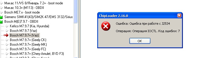

Ошибки Chiploader
Сообщение borifan » Сб ноя 22, 2014 1:03 pm
Что обозначает код ошибки 7 при работе с j2534?
Сообщение chipsoft » Сб ноя 22, 2014 1:12 pm
Это ошибки, которые возвращает J2534 устройство.
Конкретно 7-ая ошибка - не определенная ошибка.

Сообщение borifan » Сб ноя 22, 2014 1:24 pm
у меня вот это, просто интересно.
у меня связка версии 1.15.4340 и драйвер J2534 версии 1.01.4247 Apr 18 2014 16:14:11
.jpg
Последний раз редактировалось borifan Сб ноя 22, 2014 1:29 pm, всего редактировалось 1 раз.
Сообщение chipsoft » Сб ноя 22, 2014 1:28 pm
Скорее всего нет ответа от ЭБУ.

Сообщение borifan » Сб ноя 22, 2014 1:30 pm
Спасибо, сегодня попробую на другом блоке
Сообщение chipsoft » Сб ноя 22, 2014 1:35 pm
Лучше соединения все проверить.

borifan писал(а):у меня вот это, просто интересно.
Напиши хоть, что делаешь, когда вот это появляется. Может подскажут люди.

Сообщение borifan » Сб ноя 22, 2014 2:03 pm
Просто интерес был, хотел на столе блок 7,9,7+ подцепить для опытов, Блок был с утопленника, может и блок дохлый но на связь выходит. Сегодня привезу другой там попробую.

Сообщение borifan » Сб ноя 22, 2014 5:04 pm
клайном прошился только что, опеном не хочет, таже ошибка

Сообщение dmitry1 » Сб ноя 22, 2014 7:07 pm
На форумах нашли способ откатить опенпорт на фирмваре 1.15.4126, вроде стабильнее работает. Надо удалить драйвера оп2 в диспетчере устройств, удалить драйвера и экуфлеш в панели управления, удалить папки экуфлеш и драйверов в Програм-файлс.
И делать по инструкции http://brains-car.ru/index.php?/topic/1 ... -dlia-op2/
Я так делал когда оп2 сам обновился, от новых драйверов.

Сообщение chipsoft » Вс ноя 23, 2014 4:11 pm
dmitry1 писал(а):На форумах нашли способ откатить опенпорт на фирмваре 1.15.4126, вроде стабильнее работает.
Лучше купить другой адаптер и не морочить себе голову с откато-закаточными работами.
