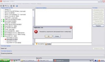

При работе с ChipLoader. стало вылетать такое сообщение.
Что могло этому предшествовать?
(Пожалуйста, подключите электронный ключ к компьютеру.)

Сообщение Aleksey_1 » Сб янв 17, 2015 8:16 am
Это происходит в начале перед тем как надо прошить.

Сообщение chipsoft » Сб янв 17, 2015 11:26 am
Наверное стоит прикрепить сообщение, а то не Вы первый.
Это сообщение выводит не ChipLoader, а совершенно посторонняя программа. Начинает выводиться это сообщение, после того, как устанавливается драйвер 2534, предоставленный автором загрузчика MMC2. Потому решения проблемы два:
1. Вставить ключ загрузчика MMC2
2. Обратиться к автору MMC2 за решением проблемы.

Сообщение Aleksey_1 » Сб янв 17, 2015 11:45 am
Ok.
Есть такое дело!
Вчера даже окно ChipLoader трясло мерцало.
Сегодня еще была какая то ошибка на английском.

Сообщение Артур 30 » Ср мар 18, 2015 9:44 am
У меня сегодня така же проблема выскочила. Вставил ключ от Эку Флеш от Алекс проблема ушла. Не знаю как отразится на работе чиплодера......
Всё нармально! Сработал как автомат Калашникова. Косяк конечно не приятен....

Сообщение chipsoft » Ср мар 18, 2015 1:34 pm
У тех, у кого возникает такая проблема ММС2 подменил драйвера 2534 на свои из-за этого такой и происходит.
