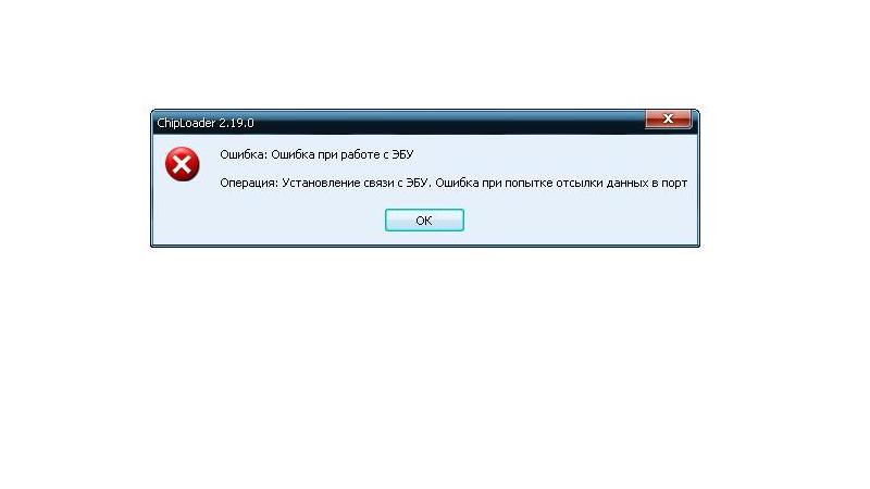

Всем привет! помогите разобраться не могу соединиться с М74 11183-1411020-02 адаптер ОПЕНПОРТ 20 с обычном Клайн адаптер читает и Записывает отлично. в чем проблема? ошибка опенпорт купил в апрелб 2014 не использовань только сегодня попробовал
Сообщение chipsoft » Чт мар 19, 2015 11:34 pm
Опенпорт тут ни при чем. У Вас судя по ошибке, загрузчик через обычный КЛайн пытается соединиться с ЭБУ, собственно так, как выставлено в настройках.

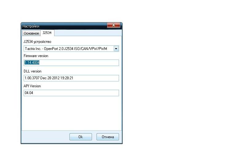

chipsoft писал(а):Опенпорт тут ни при чем. У Вас судя по ошибке, загрузчик через обычный КЛайн пытается соединиться с ЭБУ, собственно так, как выставлено в настройках.
Все спасибо! в настроиках выставил j2534 устроиство все сработал. а как удалит это сообщение?
