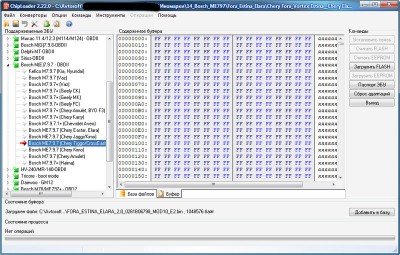

Bosch me797 версия 2.20 не активна кнопка загрузить flash
avadv32
Сообщения: 23
Зарегистрирован: Вт мар 24, 2015 12:18 am
Откуда: москва
Сообщение avadv32 » Ср июл 08, 2015 4:28 pm
Как исправить сий недочет??? Раньше работало все хорошо, сейчас же обновился кнопка не активна. Откатился на 2.19 тоже самое! Что делать?

avadv32
Сообщения: 23
Откуда: москва
Сообщение avadv32 » Ср июл 08, 2015 6:15 pm
Прежде чем сказать б перечитайте а.
Я писал на вкладке авто вортех тинго 1.8, сегожня обновился до 2.22. Вкладка загрузить Флеш не активна!!!!! Я и в буфер грузил.

avadv32
Сообщения: 23
Откуда: москва
Сообщение avadv32 » Ср июл 08, 2015 6:49 pm
Приеду скину скрин! Стебщики

avadv32
Сообщения: 23
Откуда: москва
Сообщение avadv32 » Ср июл 08, 2015 6:54 pm
У меня открыта 797+ я же говорю вортех тинго делал!!! Через 2 часа скину

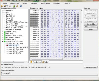

Сообщение chipsoft » Ср июл 08, 2015 8:05 pm
avadv32 писал(а):Прежде чем сказать б перечитайте а.
Есть ЭБУ МЕ797, есть ЭБУ ME797+. Размеры прошивок у них разные. Не Вы первый, кто сталкивается с этой проблемой. У всех до Вас причиной проблемы было то, что к примеру, пытались загрузить вкладкой ME797 прошивку от МЕ797+ или наоборот. Загрузчик исключительно размер прошивки проверяет, чтобы понять, корректная прошивка или нет.
Восстанавливается этот ЭБУ в бут режиме, нужно иметь только правильную серийку.
