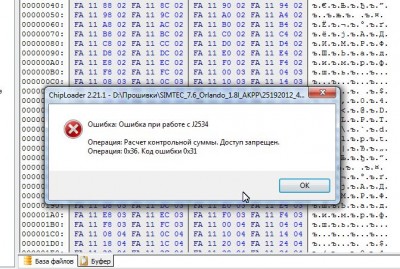

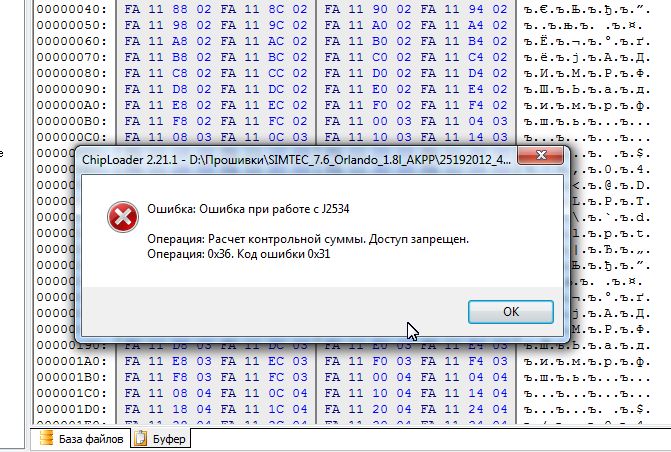

Вчера прошивал шевроле орландо !запись прошла до конца а при расчёте КС вылезла ошибка !
Хотя раньше писал эти блоки на ура!!!
скрины прилагаю !
что бы это могло быть ?
.JPG
Сообщение chipsoft » Чт сен 17, 2015 9:34 am
Прошивка ЭБУ не понравилась и он ее завернул. ChipLoader об этом просто сообщил.

там случайно подпись РСА не добавили?
megatun
Сообщения: 64
Зарегистрирован: Чт янв 02, 2014 10:35 pm
Откуда: Ташкент Сити
Сообщение megatun » Чт сен 17, 2015 9:24 pm
chipsoft писал(а):Прошивка ЭБУ не понравилась и он ее завернул. ChipLoader об этом просто сообщил.
не могли бы подсказать пути решения данной проблемы!?
пробовал сегодня писать эту же машину! кисом та же проблема!
а так же пробовал пересчитать прошивку в винолсе и записать! и все без толку!
но при этом хрюнский загрузчик записал её на ура!
скорее всего КС наш загрузчик пересчитывает не корректно!

rins писал(а):там случайно подпись РСА не добавили?
Да она самая !
и как лечить это не понятно пока !

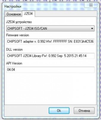

Сегодня при чтении вывалилась вот такая ошибка
В принципе я догадываю почему . Потому что подмотано ОБД Газовое к разьему .
Только вот не понятно почему комбик тем же опенпортом вычитал и записал без проблем (((((

Сообщение wmasterw » Ср июн 22, 2016 4:32 pm
То , что газ с обд , не критично. Переведи кнопкой в положение " Бензин" с вкл. и выкл зажигания. И все можно работать.
