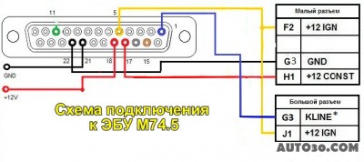

А как подключались к ЭБУ, как к обычному М74, в смысле распиновка какая была при подключении?
DVSV8
Сообщения: 13
Зарегистрирован: Вт мар 01, 2016 9:14 am
Откуда: г. Тамбов
Сообщение DVSV8 » Ср мар 02, 2016 4:36 pm
Я нашел в нете распиновку для М74.5, она отличается от обычного М74.
