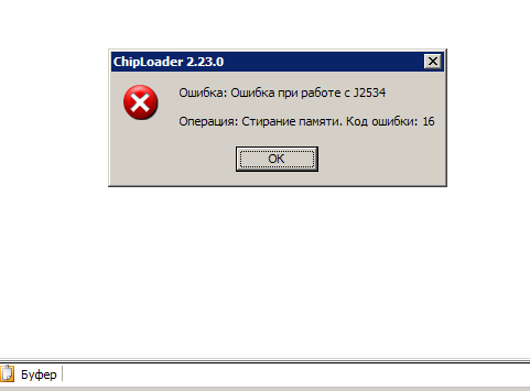

Здравствуйте . хундай туксон 2008г 5WY1H33A M9TCMC1A
2 раза читал по обд ОП2. а записать не могу

Сообщение griid » Вт сен 13, 2016 7:05 pm
к-л прочитал с 3 раза а при записи опять ошибка

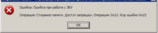

Сообщение chipsoft » Вт сен 13, 2016 9:31 pm
По симптомам очень похоже на дохлый аккумулятор, ЭБУ просто не хватает питания для нормальной работы.
По последней ошибке - похоже ошибки в памяти ЭБУ есть, пока их не исправите, по ОБД2 не запишете - это особенность ЭБУ.

Откуда: Krasnodar
Сообщение griid » Ср сен 14, 2016 7:28 am
Да всё верно. была не стираемая ошибка . отключил маску ошибки в редакторе и залил сток с разбором а потом и по обд пошла запись тюн .делал ОП2
