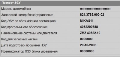

ЭБУ Микас-11 авто Соболь, паспорт на фото. Заливаю прошивку ChipLoader 2.30.0 (прошивки залитые и слитые прилагаю). После программирования ЭБУ постоянно включен БН на диагностику первый раз вышел, но в идентификаторах: ЯЯЯЯЯЯЯЯ. После второго программирования на диагностику не вышел, хотя слитые прошивки идентичные. При сравнении видно, что в адрес 17FFFh пишет 00 вместо FF и с 80000h адреса вместо данных пишет FF до конца. ЭБУ прошивал дважды на разных скоростях. При помощи ST10Flasher блок прошился без проблем.

Слитая прошивка (1111) не корректная, которую записывали корректная. Яяяя в идентах, потому что обычных идентов в считанной прошивке нет. Сканером до считывания прошивки иденты виделись? На первом скрине это сканером на родной прошивке?

11111.rar - это прошивка которая слита после заливки тюн прошивки, которая почему-то вложилась без имени .rar. Путаница... На паспорте стандартная до перепрошивки.

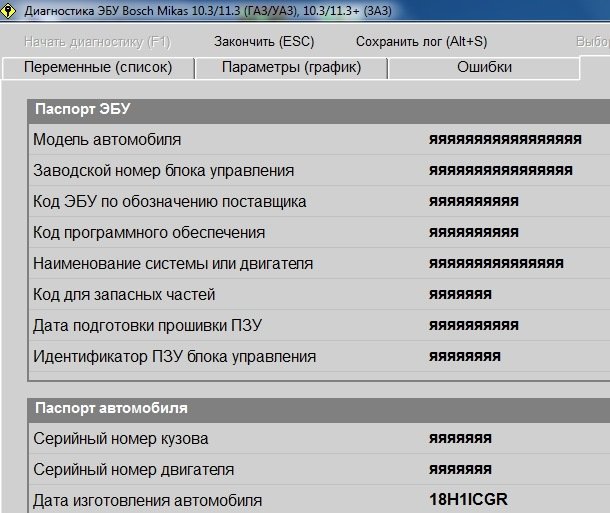

Сегодня снова столкнулся с такой-же проблемой после прошивки ЭБУ Микас-11 от Газели. БН работает постоянно, идентов нет. Прошиваю программой ST10Flasher - все работает. Наработки выложу.

Сравнил записываемый файл и слитый после записи Chiploader - начиная с 80000h Chiploader вместо информации прописывает все FF. Соответственно после прошивки ЭБУ труп. В идентах ЯЯ и БН постоянно работает.
