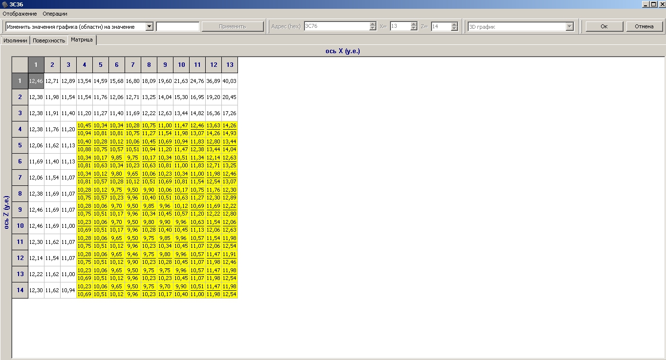

Сообщение RSW » Сб фев 09, 2013 7:15 pm
Есть:
FinShark
Сообщения: 79
Зарегистрирован: Ср окт 17, 2012 10:55 am
Откуда: Питер

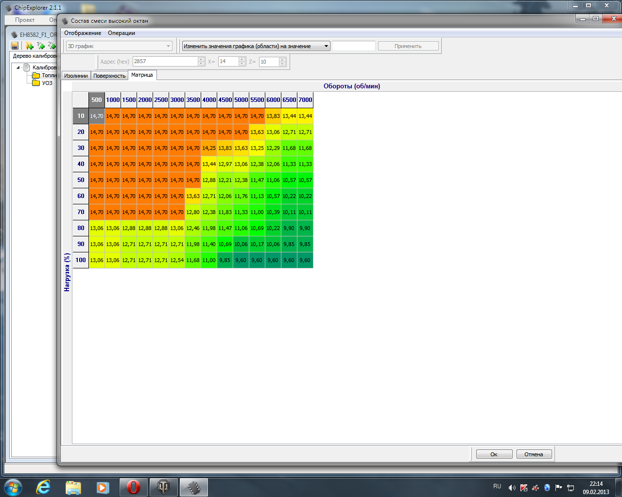

Сообщение FinShark » Сб фев 09, 2013 7:27 pm
RSW писал(а):Есть:
Это я уже находил, но не разметил, значит 28F0, это есть низкий?
Смотрю формула чутка отличается: А=1881,6 ?

Сообщение FinShark » Сб фев 09, 2013 9:21 pm
Делал поиск графиков, несколько раз, в итоге создавалась куча параметров, после удаления которых списки величин остались, ну никак это не правильно. Да ладно бы так, но делаю выгрузку и получаю pds файл, и вновь не понимаю, ну его то вообще зачем хитрым делать, если можно в простом виде давать?! В общем пока непонятных проблем встречаю очень много, а так хотелось иметь сразу качественный продукт.
Что будет после окончания "гарантии" непонятно, если вдруг все проблемы не успеют убрать.
Это я так, мысли в слух. Сегодня 5 раз сохраниться не мог вылетало с ошибкой, лишних пару часов потратил на все это, теперь стараюсь на бумажках записывать.
Ну и добавлю ещё одну. Пока не смотрел верна ли формула, и к чему имеет отношение, если есть инфа буду рад добавить, если нет, попробую поискать в других мицубах.
