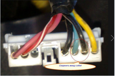

5 и 6 контакт в разъеме.только она все равно наверное не заведется без перемычки БН. Если так, то могу отключить по нормальному и БН будет работать в штатном режиме.

5 и 6 контакты соединить.

Да машинка работает норм. Хотелось ещё обд вернуть, чтоб работал.

Подниму тему об иммо .... Получается , что если с помощью ecuflahfloader убрать галочку с иммо , то на aveo 1.5 , это прокатывает , а на 1.6 перестаёт работать бензонасос . Кто - нибудь убирал иммо на родном софте 1.6 - GMBS , так чтобы бензонасос оставался в работе , или только перемычки ?

только перемычки!
