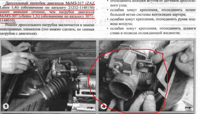

Вы что, издеваетесь? На всех трех рисунках - ОДИНАКОВЫЕ патрубки, которые ставятся на МЕМЗовских двигателях! Если вы считаете, что они отличаются, покажите мне наглядную разницу - я НЕ ВИЖУ.
Единтвенное различие в рисунках - так это то, что рисунок повернут на 180 градусов (почитайте подписи) для наглядности!

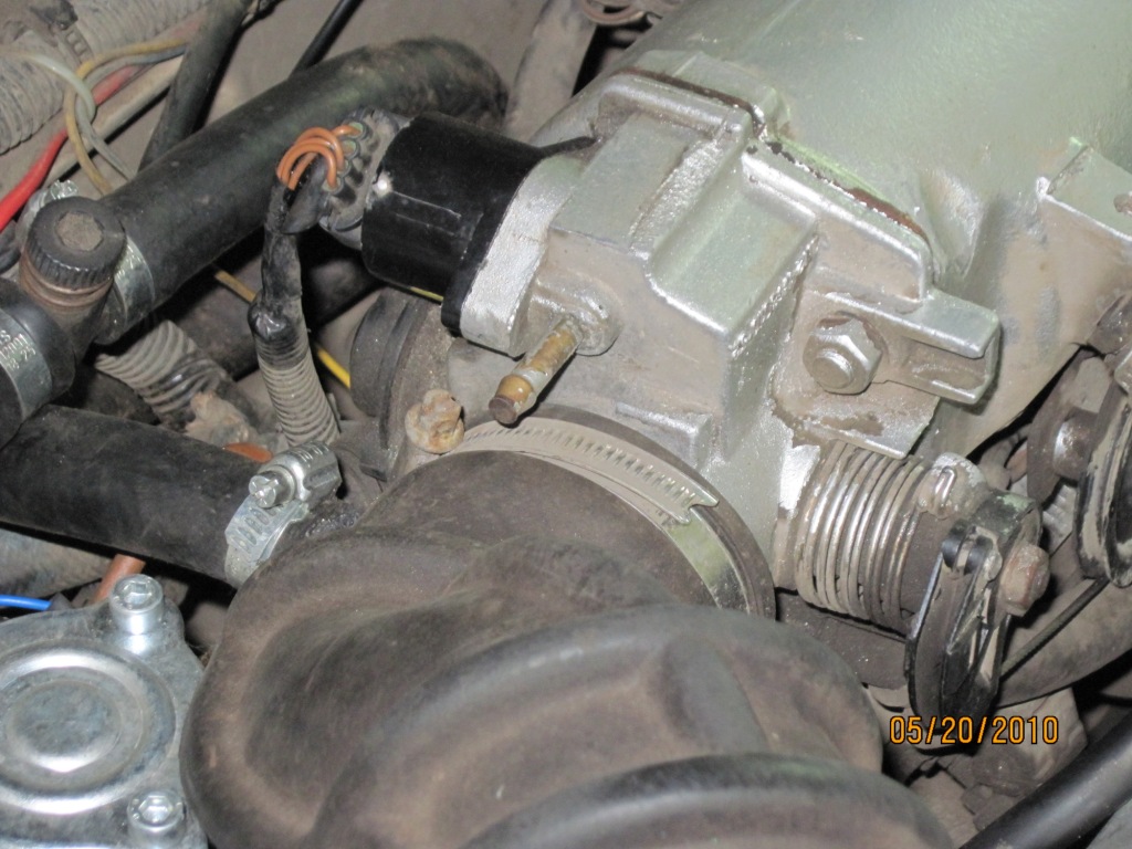

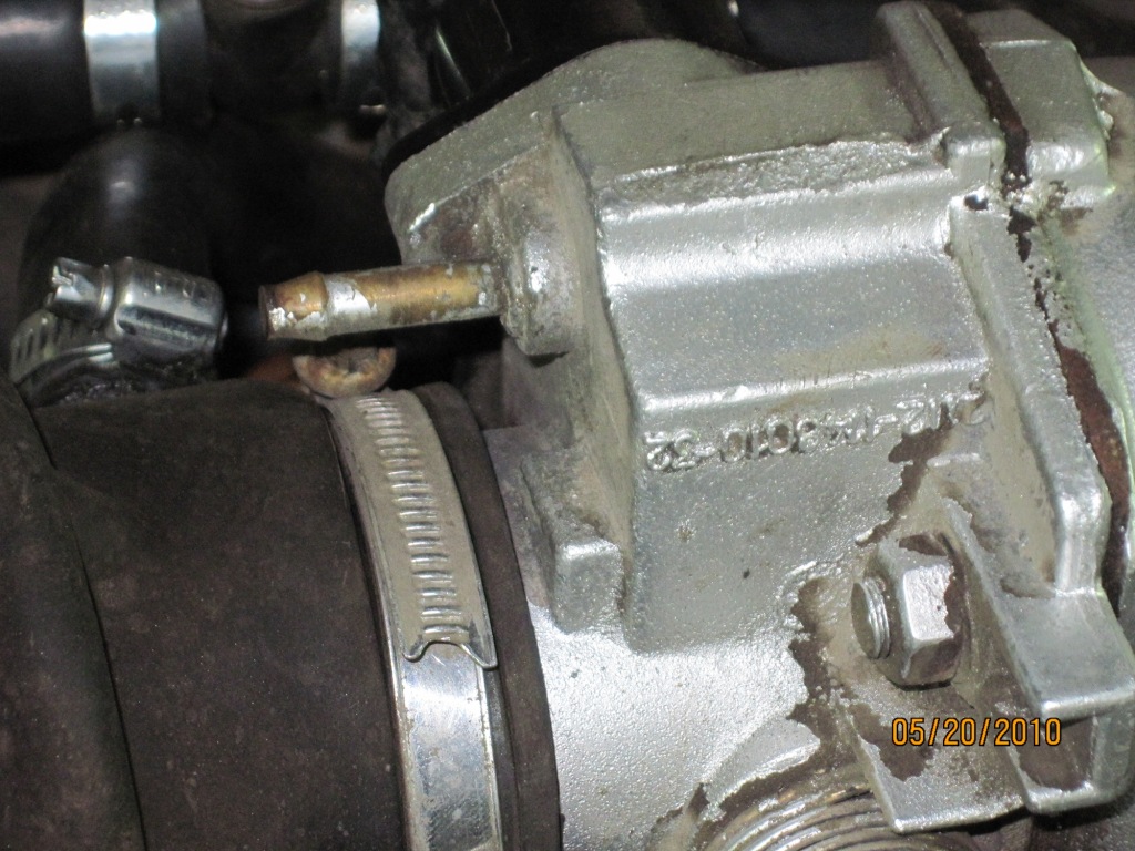

Да, у меня патрубок как на последней картинке, а у моего соседа как на десятке (у него машина моложе), так вот ДП у меня и у соседа - разные!!! Возьму фотик, когда буду разбирать, тогда и сфотографирую свой и соседский.

Ну так тем более - на последней фотке штуцер заглушен. Если нету адсорбера, нужно заглушить. Если глохнет - ищите почему. Другого совета вам дать не могут.

serg92653 в вашем случае на штуцере должна стоять резиновая заглушка,если глохнет - ищи причину. VEis все правильно описал.

Сегодня как раз попался Сенс и фотик был под рукой.
