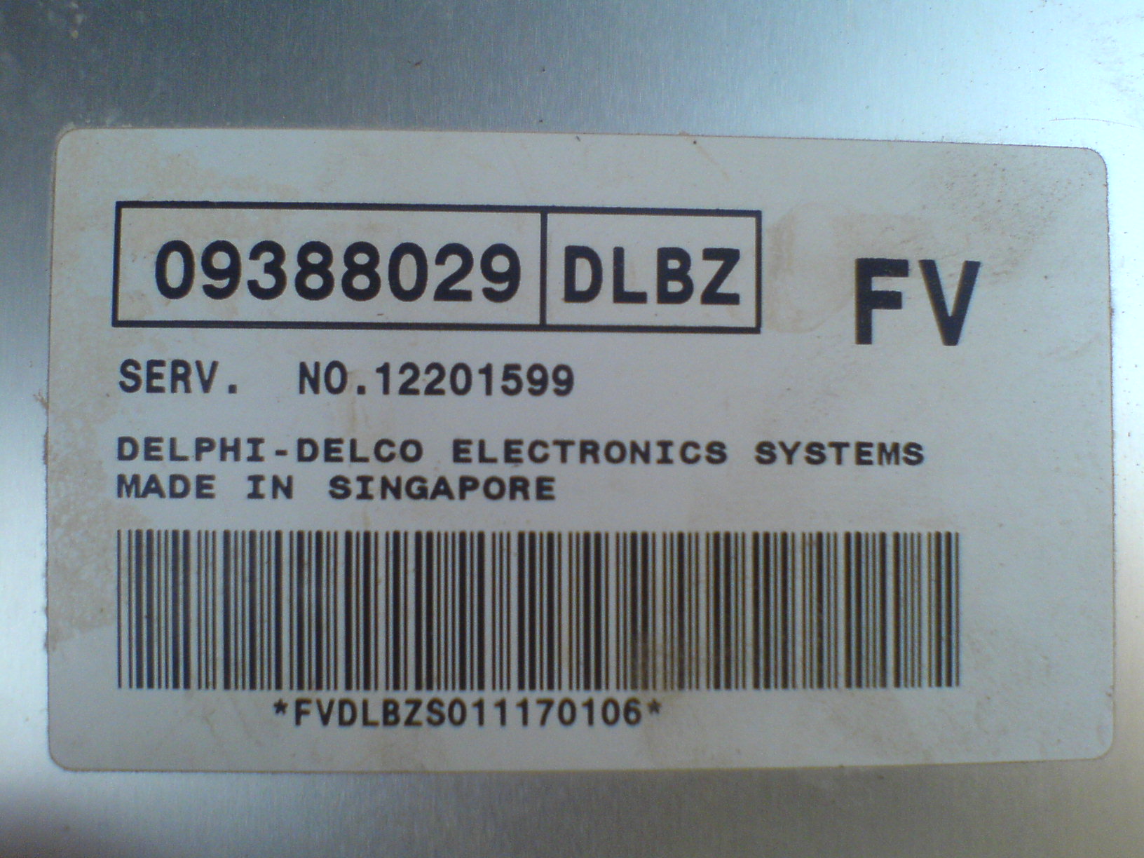

Подскажите кто может. Ланос 1.4 эбу мр140. расход по городу с деликатным обращением с газом 12-13 литров на 100 км. На СТО проверяли . всё в норме. СО на хх и на 2500 оборотах в норме,датчик О2 в норме . форсунки чистые. давление на хх 2,5 атм. под нагрузкой до 3 атм.

А что тут удивительного? Ланос с МР140 (скорее всего 1,35), только значёк на капоте = Шевролет и название ему = Шевролет-Ланос.
Прошивку ему менять надо...

Движок 1350 кубов. просто тут округляют. МР140 очень часто умирает при прошивке,да и где найти прошивку под такой движок?
Умирает, если шить кривым загрузчиком. Прошивку нужно не искать, а покупать, или искать нормального мастера.
Прошивка скорее всего DYBK.
car-tuner.com.ua
У кого умирают, у кого то - нет.
Править родной софт, - проблем меньше.
MR140/HV240 достаточно вменяемые ЭБУ .
Позволяют снизить расход с увеличением динамики автомобиля.

Родная прошивка 2002 года после того как появились проблеммы была заменена на новую в дилерском центре. Никаких изменений я не увидел.проблему что не смогли устранить мастера нашол сам.
