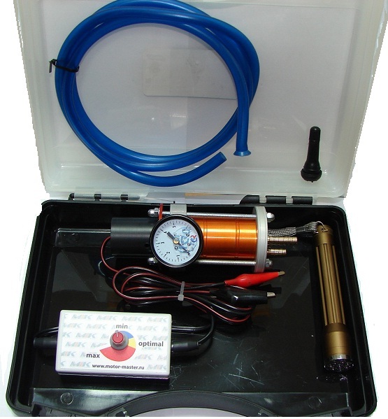

Спасибо, не сложный девайсVasilich писал(а):http://www.motor-master.ru/img/dg_1_komp.jpg тут генератор дыма.
Юра писал(а):Возможно вы услышите подсос,так как не имеете генератора дыма. Будете слушать пол дня на фоне тех стучащих клапанов не регулируемых 100 000км.Но никто не услышал и не устранил и ездил он так несколько месяцев. Процент открытия указал не по сканеру, а на глазок. 5мм было до упорного винта. Механическое открытие ДЗ ЭБУ не видит. Он любое открытие примет за 0. самообучится.И этот 0град передаст сканеру. Хотя будет 5% открытие.

http://тут был сайт/content/pub_19Aikonss писал(а):Спасибо, не сложный девайсVasilich писал(а):http://www.motor-master.ru/img/dg_1_komp.jpg тут генератор дыма.
Вот здесь посмотрите работу с дымогенератором.
или на сайте Посталовского, поверьте изготовив или приобретя его будете использовать каждый день и сократите время поиска неисправностей в несколько раз. Не слушайте балаболов.
Кстати у вас в ВИННИЦЕ есть диллер от Мотор мастер. Александр.

Я бы так не сказал!Была проблемная машина с подозрением на подсос воздуха,но найти где не мог.За пол часа собрал из хлама найденного в гараже и за 5 минут нашел подсос!С тех пор регулярно им пользуюсь.В определённых случаях вещь незаменимая.p.13- писал(а):На столько же и бесполезный.Aikonss писал(а): Спасибо, не сложный девайс
