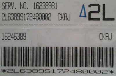

Версия ПО CKAJ поддерживается? Leganza 2.0 АККП 1997г.
Если удасться прочитать то прикреплю

Вычитайте, и выложите посмотреть.

Вот что считал ЧЛ.
Кстати! Не факт, что там сток. Возможно уже и шитая. Я ничего вразумительного, похожее на иденты не увидел. Опыта мало.
Она еще и безимовая с вероятностью 99.99%

Fureev
Текущим модулем не поддерживается, добавлю поддержку несколько позже.
