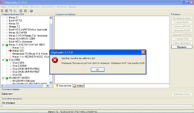

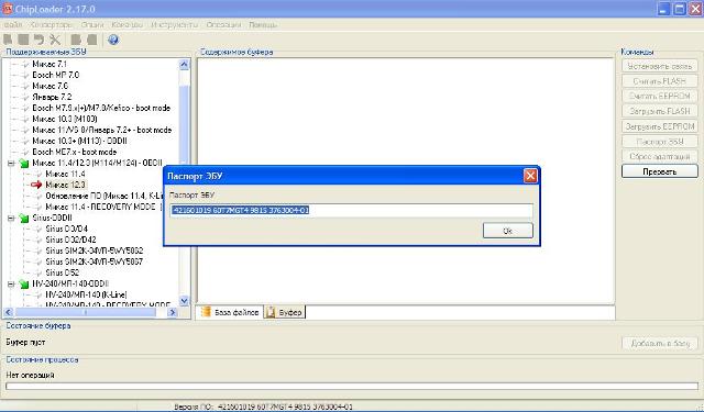

Вопрос не совсем по калибровкам, а чем его прочитать? Приезжала такая Рута (некст) паспорт определился , начинаю читать модулем Микас 12.3 и сразу выскакивает ошибка
чавойто 161
Сообщения: 285
Откуда: Ростов
Сообщение чавойто 161 » Ср май 13, 2015 9:43 am
Естественно. Процы то разные. На Микасе 12(без тройки) проц как на М75 стоит и обычно в загрузчиках модуль идет один на микас12/М75/74,5.
