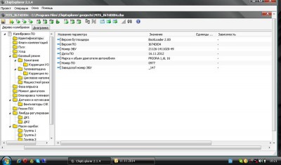

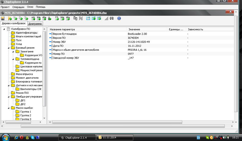

Denis
Сообщения: 2843
Сообщение Denis » Вс дек 21, 2014 7:25 pm
Так же появилось обновление модуля М75
Добавлена поддержка вот такой прошивки I674DI04.
Следует отметить , что кс , как и в новых м74 , автоматом к этой прошивке не подтягивается , что говорит о том что надо добавлять )))
ОБНОВЛЕНИЕ ВЫСЛАЛ НА ПОЧТУ
