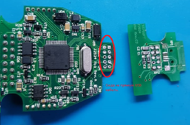

Такая беда Chipsoft Mid разлетелся USb Разьем и корпус , вот хотел спросить как можно напрямую подключить usb разьем что проверить на работоспособность .
Сообщение chipsoft » Вс фев 10, 2019 5:13 pm
Просто так туда ЮСБ не подключить, там на этой ЮСБ плате есть еще ряд деталей, без которых адаптер не будет работать.
Такую чистую плату можно у нас заказать, а можно в сборе. Сейчас кстати версия ЮСБ платы с большей площадью металлизации, что существенно осложняет выламывание ЮСБ разъема.

и к слову сказать с новым более качественным миниюсб разъемом. что не может не радовать. когда мой отломался, я тоже заколхозил туда шнур. но потом все восстановил с новыми деталями.

chipsoft писал(а):Просто так туда ЮСБ не подключить, там на этой ЮСБ плате есть еще ряд деталей, без которых адаптер не будет работать.
Отдельно можно заказ только где разьем mini USB плату ? где и почем и доставка? И еще хотел спросить как проверить проц . что рабочий и зашита стоит от КЗ на проц?.

Хотелось бы поднять вопрос , а то мой лайт от частого использования стал болеть . Если не аккуратно вздохнуть
во время работы сразу пропадает контакт в разъёме юсб .
Отсюда два вопроса :
- какой тип или точнее марка mini-USB там установлен ?
- если приобретать плату с разьемом то где и как ?

Очень похож на 897-43-005-00-100001 , но может и нет .
Да и DS1104-B60SRS похож , короче без помощи производителя не обойтись .
