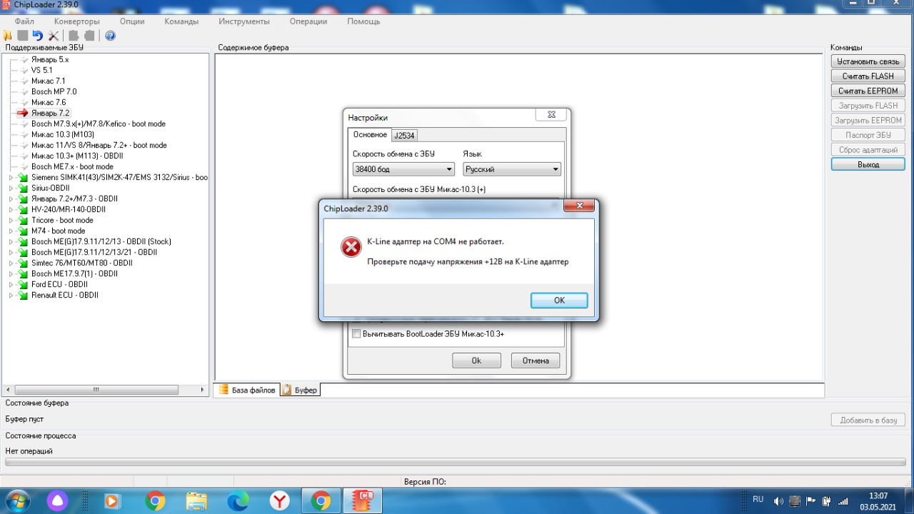

Проблема с питанием чипсофт мид
Re: Проблема с питанием чипсофт мид
Так дрова на мид для клайна установи вручную, путь C:\Program Files (x86)\CHIPSOFT_J2534_Mid_Driver\drivers
да хоть какая ось, драйвер первично автоматически не устанавливается.
На хр поставил дрова, все то же самое что и на семерке,пишет проверьте подачу питания +12 на адаптер
ошибка вот так
На обеих ноутбуках одно и то же
скачал ломанный комбик,так же не подключается
попробуй мид перевести в режим j2534, а потом обратно в клайн, может глюкануло.
А драйвер stm32102 устанавливал?
установил,не помогло
