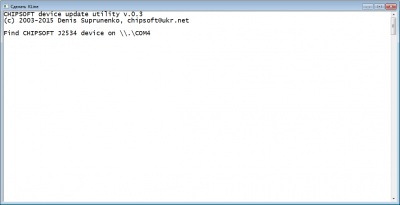

Здравствуйте. У меня адаптер Chisoft late перестал переключать режимы из J2534 в K-Line. Раньше появлялось консольное окно и происходило переключение режимов. Сейчас при попытке переключить режимы появляется текстовое сообщение. Адаптер не переключается и остаётся в режиме J2534. Как устранить эту проблему? При попытке обновить драйвера получаю ответ, что обновление драйверов не требуется. Прошивка 1.5.2.

В каком режиме сейчас находится адаптер, какое состояние светодиодов на нем?

В режиме J2534. На другом компьютере всё переключается. Подскажите куда копать?

ЮСБ шнур, ЮСБ порт я бы копал. То, что с ЮСБ шнуром работает что-то другое не значит что он исправный. Адаптеру может напряжения не хватать, и он чувствителен к этому.

Так я шнур не отключал от адаптера, только переключил в другой компьютер.

Сообщение chipsoft » Вс янв 02, 2022 4:24 pm
Alexandr74 писал(а):
Вс янв 02, 2022 3:11 pm
Напряжение на ЮСБ может быть разным в обоих компьютерах. Если адаптер обновляется на другом компьютере, то с адаптером все в порядке. Ищите проблему в ЮСБ портах и ЮСБ шнуре.
