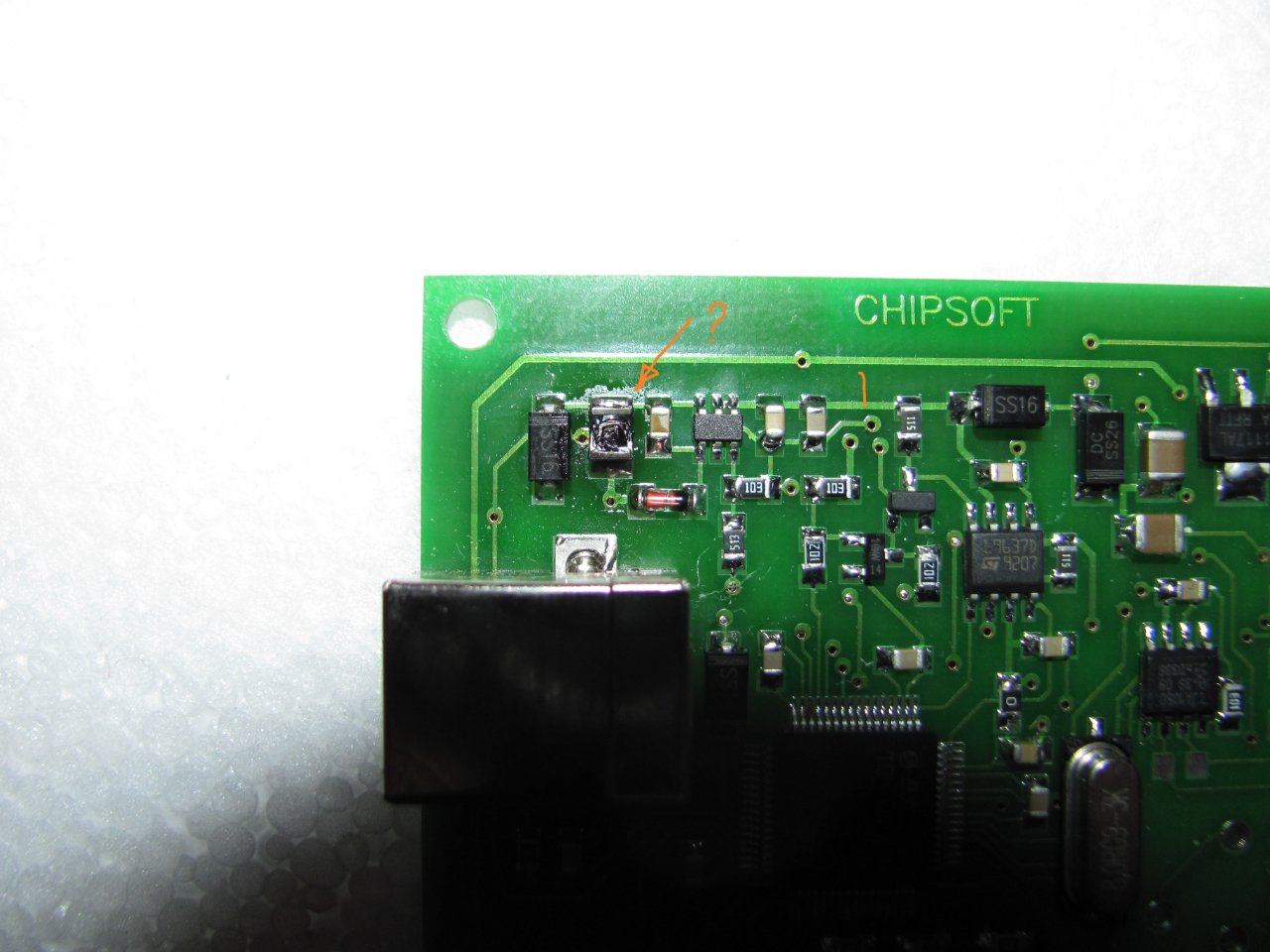

Сообщение jeny » Сб дек 28, 2024 9:37 pm
подскажите что за елемент на фото ? и какой стороной его паять ?
jeny

Сообщение serg71 » Вс дек 29, 2024 12:09 am
Др 22 мкгн,проверь нтсs на "козу",диод от дросселя на ее первый вывод идет

Сообщение jeny » Вс дек 29, 2024 12:48 pm
я думал кондер . походу лишнее отгорело ) проверял канхакером вроде бы работает . интересно за что отвечает етот участок схемы ?

Сообщение serg71 » Вс дек 29, 2024 1:40 pm
Как это лишнее :shock: ,функционал будет урезан,срисовать нужно,наверное какой-то формирователь напряжения

Сообщение jeny » Вс дек 29, 2024 4:49 pm
та придётся рабочий разбирать смотреть . я думал разраб подскажет :(
