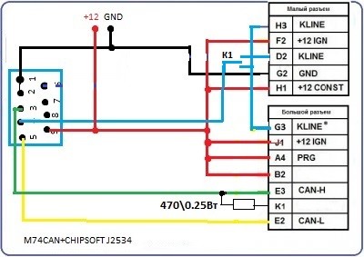

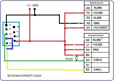

есть у кого схема шнурка для подключения chipsoft j2534 для м74can , конкретно линии от разъёма DB9 до разъёмов эбу, лучше в графическом виде.

А поиск по форуму не рулит? :) Рома же выкладывал схемы подключения http://www.chipsoft.com.ua/forums/download.php?id=12139

Сообщение Romann43 » Вт ноя 01, 2016 3:07 pm
dom19 писал(а):есть у кого схема шнурка для подключения chipsoft j2534 для м74can , конкретно линии от разъёма DB9 до разъёмов эбу, лучше в графическом виде.
Классическая и альтернативная(рисовал не я!) :D
классика
альтернативная

два сообщения и три схемы, а мне эти танцы с бубном зачем, производитель оборудования почему не может продавать готовый прверенный кабель в комплекте или хотя бы на офсайте выложить схему кабеля для самостоятельной сборки, манул к проге не всегда рулит, последний м74кан сутки голову кружил пока недопаял микрой для к-линии, работать нужно а я по форумам целый день нужную инфу ищу.

какая из трёх выше выложеных схем 100% рабочая???!

Сообщение wmy-67 » Чт авг 16, 2018 9:32 am
dom19 писал(а):какая из трёх выше выложеных схем 100% рабочая???!
Приветствую. Не разобрались со схемой? Купил на днях модуль, ни основным, ни альтернативным подключением не конектится к м74кан... Хорошо есть своя машина на которой можно проверить...в итоге по к-лайн работает модуль, по Кан ошибка 9 на двух вариантах подключения... Тихий ужас

Amelj
Сообщения: 316
Сообщение Amelj » Чт авг 16, 2018 1:12 pm
Привет земеля. У меня все работает с этими блоками. года два назад своял кабель, а вот по какой схеме щас не скажу и не помню. так что все работает.
