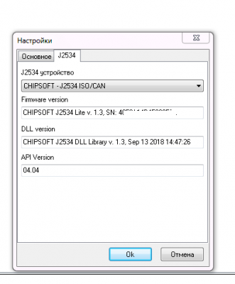

Сообщение Широкий » Вс окт 14, 2018 3:41 pm
мой адаптер в акриловом корпусе после обновления определяется как CHIPSOFT J2534 Lite v.1.3, это нормальное явление ?

Серёга
Сообщения: 987
Сообщение Серёга » Вс окт 14, 2018 3:55 pm
Широкий писал(а):мой адаптер в акриловом корпусе после обновления определяется как CHIPSOFT J2534 Lite v.1.3, это нормальное явление ?
Нормальное. Акрил = Лайт. Хуже было бы, еслиб он стал определяться как Мид или Про :)

CHIPSOFT.RU

Сообщения: 8317
Сообщение chipsoft » Пн окт 15, 2018 1:05 pm
Да, это нормально. Прошивки Лайта и акрила одинаковые.
