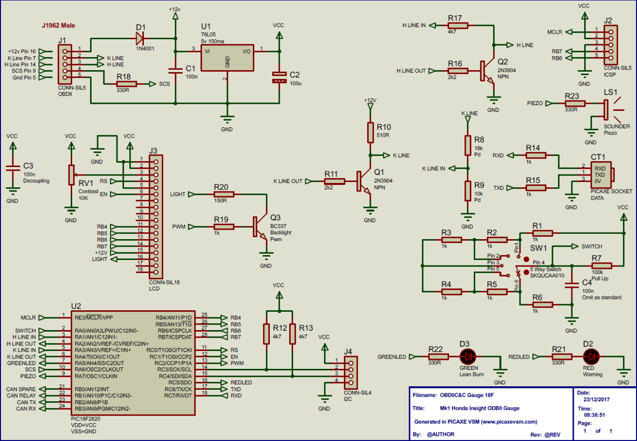

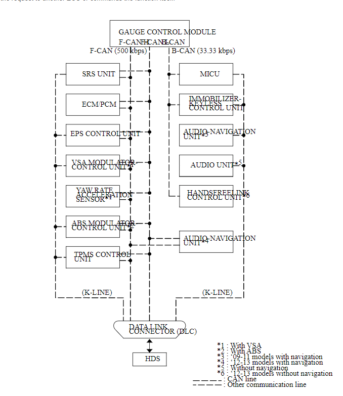

Из того что находится на просторах Интернета, то схема работы примерно такая:
Это схема от второго поколения Фита, на первом нет CAN шины на OBD разъеме, и присутствуют две К-линии: 7 пин блок двигателя, остальные на 14 пин.
При разработке путевого компьютера использовали вот такую схему подключения:
