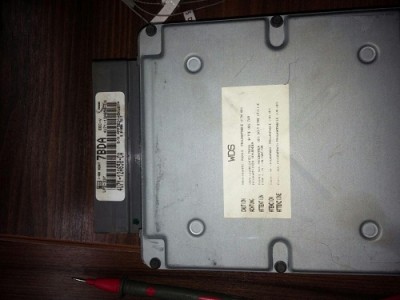

Ford Tranzit 2004 2.5 бензин 16кл чем шить это чудо?

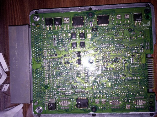

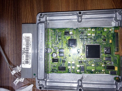

похоже на 29 чип ..,фен и в прогере наверное

Кесс 5.017

DENVER писал(а):похоже на 29 чип ..,фен и в прогере наверное
29 не написано,тож так думал. А контрольки не обязательно считать?
Если внешний программатор то он сам считает , если как писал человек выше , через кесс2 , то нужно пересчитать . Для начала прошивку слейте , попробуйте Олсом открыть , а там смотря какой тюнинг хотели .. если что - то из комплектации убирать , это чуть сложнее и смотря что ... если карты подвигать и улучшить динамику , то возможно хватит и этого ,потому как блок старый , следовательно и алгоритмы там старые , и если нужные карты править будете , результат будет
