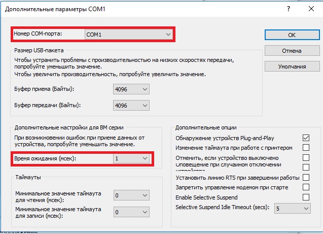

Romann43
Сообщения: 715
Откуда: Кирово-Чепецк
Сообщение Romann43 » Ср окт 11, 2017 6:52 pm
джамал писал(а):
chipsoft писал(а):Нет там такой скорости 9600. Вы крутите скорость непонятнго чего.
9600 в ноутбуке диспечер задач в свойствах адаптера. 10400 в окне программы
Я такие настройки использую для к лайн адаптера(чип FTDI232RL)
джамал
Сообщения: 5
Зарегистрирован: Вс окт 09, 2016 5:18 pm
Откуда: МАХАЧКАЛА
Сообщение джамал » Чт окт 12, 2017 1:54 pm
Romann43 писал(а):
Romann43 вам отдельное большое спасибо,уже не раз пересекаемся ,вы всегда подскажите что да и как.
