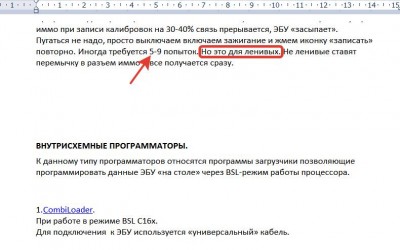

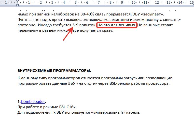

Сообщение demon8225 » Вс ноя 04, 2018 9:29 pm
Если бы не поленились поискать информацию об особенностях прошивки данных блоков, то такой ситуации не возникло думаю. При перепрограммировании данного ЭБУ с помощью флешеров рекомендуется отключать иммо, сняв разъем и восстановив цепь К-Линии с помощью перемычки...
