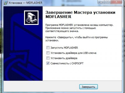

chipsoft писал(а):
Ср ноя 13, 2019 4:57 pm
МДФлешер по-тихому меняет настройки драйвера 2534, из-за чего модуль Tricore может не работать.
При установке мдфлешера есть галочка совместимости с чипсофтом. Я ставлю галочку. А остальные убираю, как на скрине. Это правильно?

Сообщение Bandersnatch » Чт ноя 14, 2019 11:25 am
Иоанн писал(а):
Чт ноя 14, 2019 8:44 am
Боюсь, это именно то что МДФлэшер и делает. Если галку не ставить, то он и ручонки свои шаловливые не суёт в файл настроек.
Ну это лучше спросить у разработчиков MDFlasher.
