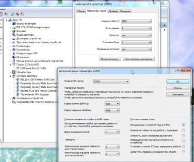

СОМ порт в настройках 1 мс стоит?

Не понял что такое 1мс, но К-лайн адаптер тест проходит в ЧЛ.

Удивлен, что есть человек, не знающий про 1 мс, сотни раз наверно про это написано. Вот скрин, там всё видно.

Re: sirius d42
Спасибо! Я попробую.
