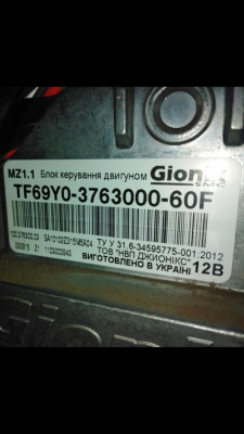

Подскажите, реально или нет перевести ЗАЗ Ланос с ЭБУ Gionix MZ1. 1, под Е2 или Е0? Или только замена блока?

На Е2 - реально! Будет без второй лямды и егр

Чём читать и писать, у кого приобретать софт?

Загрузчик есть у всех, а прошивки Е2 у избранных!!!

У кого можно купить прошивку?
Для Микаса есть, но это другой блок.
alex_ls
Сообщения: 509
Откуда: Запорожье
Re: ЗАЗ - Gionix
Сообщение alex_ls » Вс фев 02, 2020 4:10 pm
Присылаете блок, я его прошиваю, и отправляю вам

Раз такая проблема с софтом, заменим датчик кислорода и все.
Хорошо помню обсуждение с Денисом сделать модуль к программе, разработчик влез в тему и запретил это сделать! Сами опе, и другим не дали!
