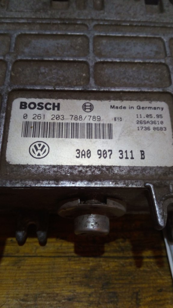

Приветствую. фольц б 4 . заводится и глохнет видимо иммо. вопрос как удалить иммо .блок на фото.больше не чего не знаю про авто только блок принесли. не имею не молейшего представления как их шьют и удаляют иммо. прошу помощи.

Ого раритет.
Я бы для начала ошибки почитал, может там проводка струхла, а Вам иммо ставят в задачи. Она же отверткой после этого заводиться будет.
Только моторника мало в Вашем случае. Там еще отдельный блок иммо стоять должен под торпедой. Варианта 2:
1. иммо обходчик.
2.К-l адаптер и фришные проги, коих валом в инете(но нужен работающее иммо для этого случая). Хотя можно попробовать. Зажигание ведь включается.

Блок иммо стоит под торпедой, над левым коленом водителя. Самый простой способ - эмулятор иммо. Но лучше сначала проверить проводку от антены на замке, через блок иммобилайзера и на мозги. на таких раритетах иммо сам не отпадает-только проводка или антена

там внутри в блоке епромка - выпаять и перепрограммировать безиммовой
как по мне проблема с проводкой
Иммо надо рубить, если замена блока или колхозтюнинг
