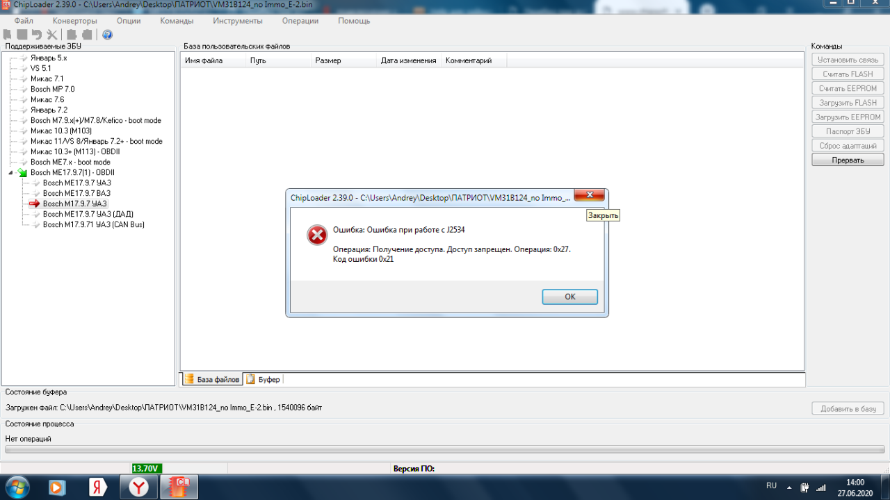

Пробовал на машине через OBD и на столе. Адаптеры Сканмат и OP2 оригинал. За большие буквы Прошу прощения 4 утра было уже. Пробовал Флешер Алекса и Чиплодырь. Алекс не может эти блоки походу делать а у лодыря ошибка при соединении вываливается.Какая еще информация нужна? Я спросил что означают ошибки лодыря. Кто то мне их может пояснить? и как с этим бороться?

Да. проблема такая что модуля по трикорам не открыто - будут под руками только завтра, а машину отдавать надо.
И большая просьба - объясните мне пожалуйста что означают ошибки на скрине

в загрузчике что выставляли в настройках ?

Скоростями игрался. Устроиства менял (ОР2 и сканмат) дрова последние у всех устройств

здесь галка стоит?

Да извените - туплю.На столе уже проводми стал подключаться (мало ли с кабелем что то не так)- тот же вид

Искал коды ошибок, нашел. Ищите свои. Да, и выберите блок не М, а МЕ.

Спасибо всем откливнувшимся!- подняли комбиком

На профильном форуме Сопелина сидите и рекламируйте его продукт. Здесь реклама не нужна. Много раз писал эти блоки и от уазика и от ваза. Всё пишется а чтобы проблем не возникала галочку убирайте с пересчета КС
