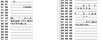

viktor9950
Сообщения: 1580
Re: Замена ЭБУ MEV17.4 Пежо 308
Сообщение viktor9950 » Пт янв 29, 2021 1:39 pm
vento702 писал(а):
Пт янв 29, 2021 1:37 pm
Ошибаешься. В MEV17.4 проц 1766.
Есть MEV17.4 и MEV17.4.2 но на эбу не пишут двойку.
vento702
Сообщения: 303
Откуда: Ярославль
Сообщение vento702 » Пт янв 29, 2021 1:42 pm
Пишут, полистай хотя б фотки в нете.
viktor9950
Сообщения: 1580
Сообщение viktor9950 » Пт янв 29, 2021 1:48 pm
Ну и фиг с ним с этим MEV17.4.2. Чё циклица на этом. Человеку подсказали и ладно

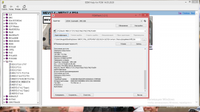

Андрей 112
Сообщения: 53
Зарегистрирован: Пт апр 29, 2016 11:54 pm
Откуда: Новоуральск
Сообщение Андрей 112 » Пт янв 29, 2021 1:52 pm
РСМ выдал 1766
viktor9950
Сообщения: 1580
Сообщение viktor9950 » Пт янв 29, 2021 1:58 pm
РСМ выдал 1766
Ну и отлично. Клонируй да и всё
