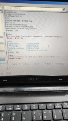

Добрый вечер коллеги, подскажите пожалуйста.
Автомобиль Chery Tiggo 7 Pro 2021 Bosch me 17.8.8.
Приобрел модуль Chiploader NG(Чтение запись по obd )
При попытке чтения выдает : Error Access denied.Error code = 0x12 , operation 0x27.
Есть еще снизу вкладка в модуле Extract PWD и предлогает вставить пароль с компа, но для этого как я понял надо считать прошивку , а читать не дает..Scanmatic 2 PRO + ChiploaderNG

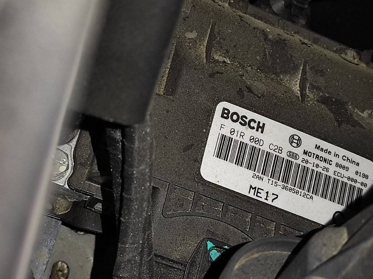

Фото блока и фото ошибки прикрепляю , может ктото сталкивался, буду благодарен.

А вы уверены, что эбу ме1788?

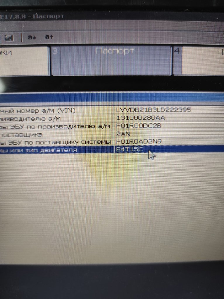

Кстати да. Какие id сканматик выдает? Может это 17.8.8.1 например
17.8.8.1 чипсофт делаетбез проблем, а вот 17.8.10 пока нет.
А судя по корпусу эбу это иммено он.

Да нет, тут в конкретном данном случае этот блок не ME17.8.8. Он даже визуально другой.
