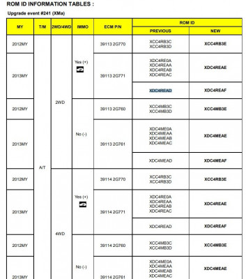

paliykolya
Сообщения: 525
Re: Проблема чтения sim2k-241 киа
Сообщение paliykolya » Сб май 08, 2021 7:36 pm
chipsoft писал(а):
Сб май 08, 2021 5:04 pm
Кстати, американские 241 блоки на столе нормально пишутся.
Денис если ЭБУ снято с авто с кнопкой СТАРТ-СТОП, то есть есть иммо, на столе они не запишутся, только в буте. А если сняты с авто, с простым ключем, там нет иммо, они на столе запишутся. По идентам можно кстати определить, есть иммо или нет.
Бюлетень КИА SORENTO USA 241 ЭБУ.
