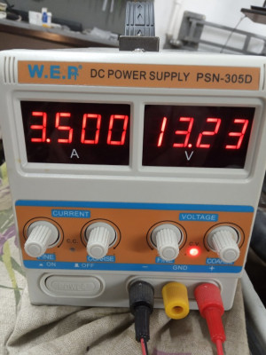

Сегодня другой Renault Logan. Напряжение на БП сразу выставил 13,2В (в программе-12,8В). Считывание, запись-без проблем. На всех авто из доп. оборудования установлено только ГБО OMVL DREAM XXI E. Нормальной схемы этого ГБО не нашел, но насколько знаю, влиять на запись оно не может. Остается напряжение.

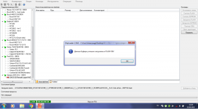

Всем доброго здоровья. Совет от Yuras и stutterer "ВСЕГДА вынимайте предохранитель питания газовых мозгов при репроге блока" можно, наверное, внести в справку к загрузчику. С отключенным питанием газового ЭБУ сбоев в работе при репроге нескольких ЭБУ EMS3120 не было, ошибки по J2534 не появлялись. Кроме того заметил, что некоторые сохраненные ошибки (по дросселю, например) после сброса не появлялись при подключенном питании газового ЭБУ, но сразу же проявлялись в текущих при отключенном питании. Всем удачи.
