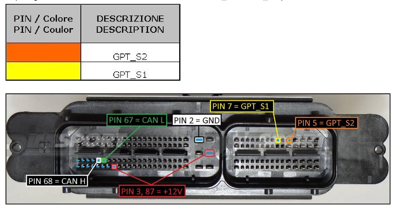

типа ЭБУ: BOSCH ME17.5.26
НУЖЕН ТЮН+ЕВРО2
Каталожный номер: 04E906057СE
Версия ПО: 2742
Загрузчик2: ChipLoader МОДУЛЬ BENCH 51
Адаптер: J2534 Mid ChipSoft
Кто делал уже. Вопрос как. Подключаю на столе,считываю флеш и епром. Переношу калибровки 20000-3FFFF с приобретённой тюн прошивки в счит
анный флеш. Записываю флеш обратно. Вроде так. Какие подводные камни есть.

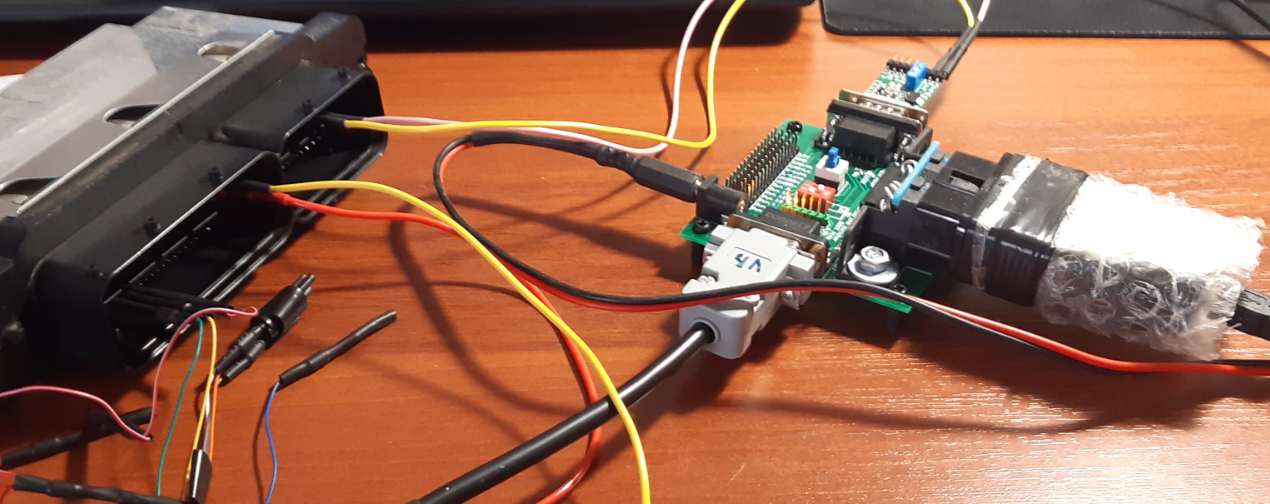

Подключил на столе,модуль51бенч+мид+брекаут бокс. Считал флеш и еепром, флеш читал полторы минуты,епром моментально. Считал пароль с флеш. Все быстро и четко на 5+.
