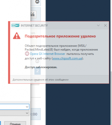

У меня НОД на архив ругается. НОД лицензия.

Ухх ничё себе, вижу название MindLated, это обфускатор, он слегка код запутывает, автоматом в визуале делает. Так то ничё особенного, простецкая утилитка, вот без обфускатора.

Работает, всё нормально. Полезная утилитка. Правда, первую версию Windows 10 не дала запустить и удалила штатными средствами.
