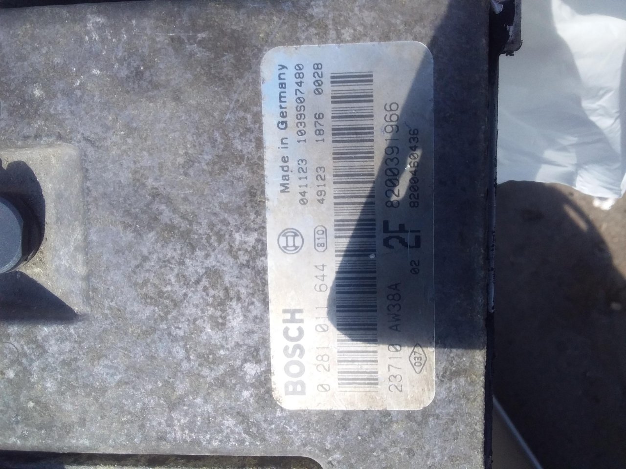

Добрый день! Возможно ли отключить иммо на Nissan Primera P12? Прогнал через IMMO Universal Decoding, на столе пишет что иммо активен, еепром95160. На машине пока не пробувал. Кто что посоветует по этому поводу?

Не заводится. Есть еще решения по отключению иммо на даном эбу? Или искать бу иммобилайзер с ключами и делать привязку?

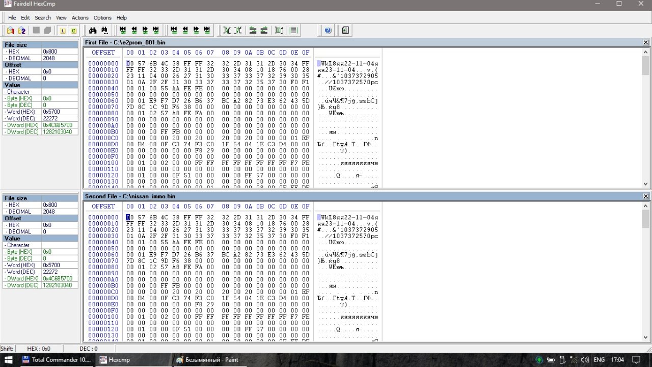

Чем читали 95160 ? Есть подозрение, что кривой дамп.

Сообщение sanya1987 » Ср авг 10, 2022 5:05 pm
Сравнил еепром считаный с помощю BDM100 и разделен на пополам с внутрисхемно -вычетом tl866, различий не найдено.

Сообщение sanya1987 » Чт авг 11, 2022 7:21 am
Завел на immo_off, просто ошибку по иммо нада было удалить. Просят отвязать магнитолу, есть у кого отвязанный дамп магнитолы?

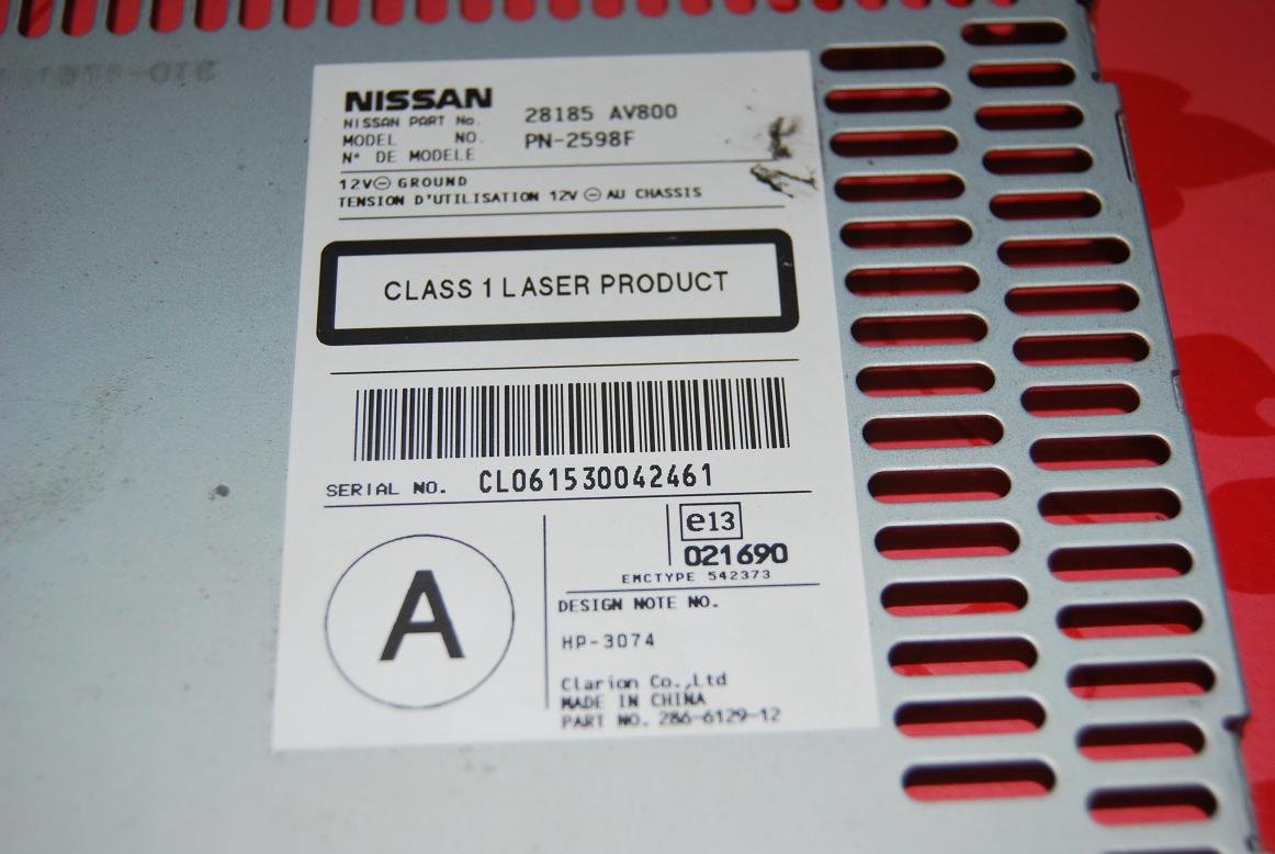

Также есть проблема по форсункам, ранее блок менялся вместе с ключами, потом утонул, был куплен новый с renault и сделан клон. Сейчас нужно прописать коды форсунок и разблокировать магнитолу, машина запускается, но мотор трусит. Autocom коды форсунок отображает, но прописать не дает. Thinkdiag вообще не соеденяется.

Магнитола Clarion ?

Сообщение sanya1987 » Чт авг 11, 2022 1:11 pm
PWPetro писал(а):
Чт авг 11, 2022 12:39 pm
Магнитола Clarion ?
Скорее всего, еще пока не разбирал. На вид очень похоже на такую как на фото. Нашел в iprog+ скрипт который меняет пин код и сбрасует счетчик ввода, не знаю поможет это мне, пока надо форсунки правильно прописать.
PWPetro
Сообщения: 1023
Откуда: Украина, Чернигов
Re: NISSAN P12 edc16c3 отключить иммо
Сообщение PWPetro » Чт авг 11, 2022 3:22 pm
Да Clarion, читай еепром и вводи код.
