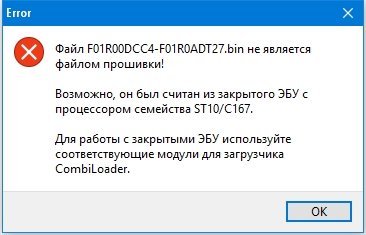

Вот что пишет СТПро7...
Видно н скрине.
А (9В 00) - это показатель закрытого проца.
Сохраненное изображение 2022-9-2_17-51-42.875.jpg (18.57 КБ) 7382 просмотра

9b00 это закрытый сектор , не стоит записывать,нужно убедиться в правильности считывания,защита не снялась вероятней всего
