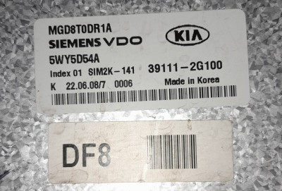

Доброго вечора! Шукаю full ktag sim2k-141
HW: 5WY5D54A
SW: CA690E10.DAT

Історія цікава, машине просто не завелась, на зв'язок не виходить, ГР не вмикається. І все це на рівному місці. Ktag читає, але checksum error.

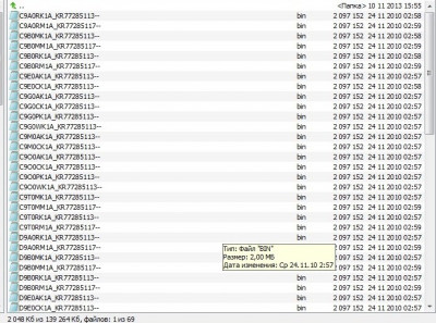

PWPetro
Сообщения: 1020
Откуда: Украина, Чернигов
Re: Kia Magentis 2.0
Сообщение PWPetro » Чт июл 06, 2023 11:39 am
Есть 69 файлов, но они по софту названы.

вроде оно
5WY5D54A--__FDT_KR772952_C02KR77295104--G8T0RE1B690E1010_KR77295104--_G8T0RE1B_KR772952_C02XXXX_4_j_zC_sg.rar
(385.52 КБ) 196 скачиваний
+380954713312
Seriy-99
Сообщения: 1660
Сообщение Seriy-99 » Чт июл 06, 2023 11:53 am
Воно. навіть стікер знайшов з того блоку . був в ремонті колись

Не запрацював ні на столі ні на авто - вмикається ГР на секунду і все, на діагностику не виходить.

Прошу вибачення, але ситуація зовсім банальна - після нічної стоянки в дворі машина просто не завелась( не засвітився чек, не спрацював бензонасос) Із аномалій абсолютно нічого - проводка в ідеалі, акумулятор норма, всі інші блоки виходять на зв'язок. Хазяїн авто людина в роках і ніяких маніпуляцій крім зняття "мінуса" не проводив.
Вибачте що забрав ваш час.
Буду шукати блок.
Дякую за допомогу.
P S. Чому так сталося? Ніколи не зустрічав подібного. Що могло статися з блоком за ніч, вони ж не "убиваемые
