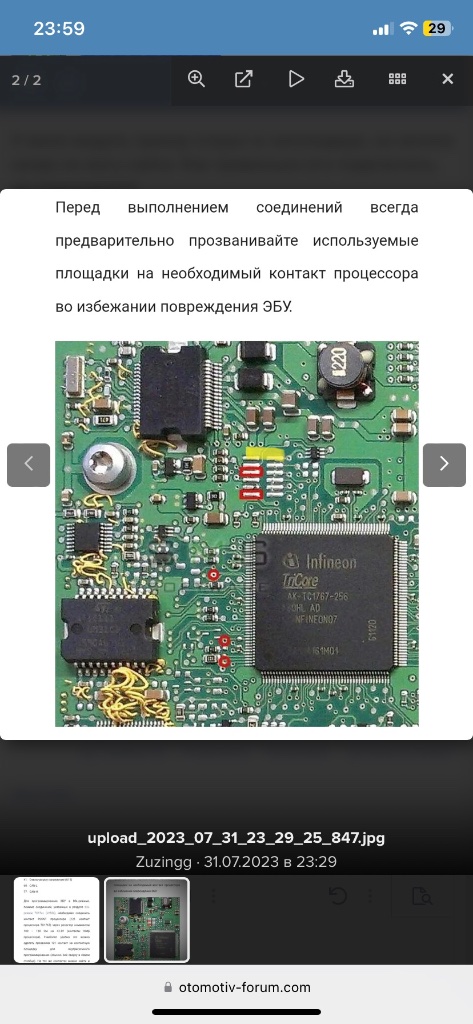

Вот правильное подключение для sim2k-241, там где желтым отмечено, туда запаиваем перемычьку. И трикор 1767 вычитался и записался.

Сообщение Trokaligor » Ср авг 02, 2023 5:59 pm
Теперь вопрос, для полного клонирования я так понимаю нужно еще переписать второй процессор, тоже трикор 1738? Как туда подключится, может кто знает
