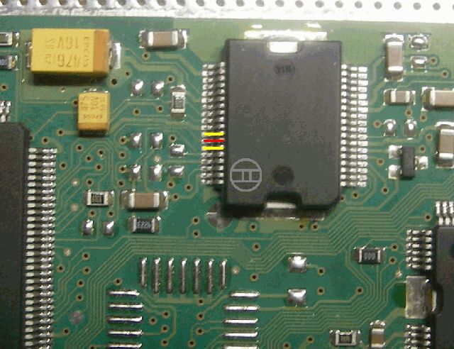

Можно уточнить, но по-моему, ещё с Бошей 7.1 устанавливается м/с, если не изменяет память, B30343 , которая включает в себя функции МС33199.
На рисунке 30 нога (красная) вход K-Line с разъёма ЭБУ, а желтые RxD и TxD идут на процессор.
На МЕ7.5 K-Line на 30 ногу м/с может идти с разъёма через 2-3 деталюшки "обвязки", на 7.9.7 напрямую на 30 ногу м/с.

Ну в этой схеме все немного по-другому, так что насколько возможно вызвонить К-лайн уже не понятно :)
А по поводу 2хпроцевого МЕ7.1 - может, прозвонить на какие пины идет бут-точка в простой версии, а потом с этих пинов на обоих процах найти прозвоны на 2хпроцевой версии...

AlGontsov писал(а):Ну в этой схеме все немного по-другому, так что насколько возможно вызвонить К-лайн уже не понятно :)
Нашел вчера к-лайн на разъёме блока, хотя на этот контакт в проводке авто ничего не подключено.
