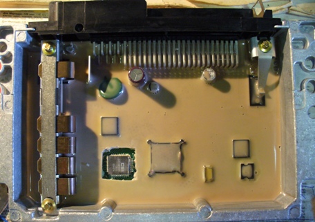

....на механике блок сименс но на пленке флеш 29f200bb
если надо прошивку-выложу.

Да, конечно, очень надо. А что по поводу программатора?
Вот тебе программатор.Что еще надо?:)
