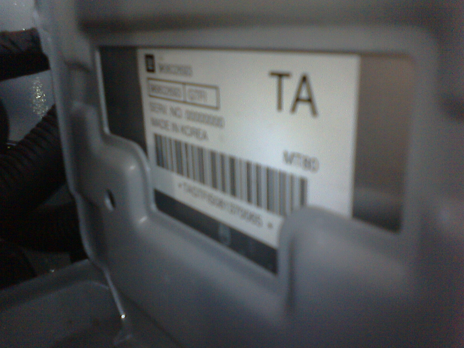

Что-то не похож этот ЭБУ судя по надписям на MR-140. Фото можете выложить?

фотки сотовиком 2мгп
Сообщение Ikin » Пт окт 03, 2008 4:52 pm
Вот фотки сотовиком под рукой нет аппарата получше, и блок стоит хреново.

Сообщение Ikin » Сб окт 04, 2008 8:02 pm
На наклейке с правой стороны в середине написано МТ80

Узнал, что в скан док есть модуль на F14D блок ЭБУ MT80.
Именно МТ80 и на моем блоке написано, Денис... есть ли что нибуть для решения проблемы прошить.
