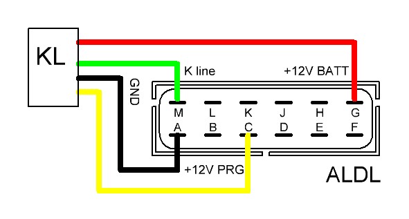

Суть в том, что сегодня машинка после попытки подключения через K-line даптер перестала заводиться. Машина - сенс 2005 г, Микас 7.6, для подключения использовал ChipLoader 1.6 Lite. Делал следующее:
-вместо главных реле поставил перемычки;
-подключил контакты адаптера к колодке;
-включив зажигание, попробовал в програмке соединиться с ЭБУ;
Соединиться не получилось, каждый раз писало об ошибке чтения из порта. Обратно вставил реле - бензонасос не качает, машина соответственно не заводиться... Извените что так много текста, просто только начинаю все это осваивать, и тут такая неудача. Подскажите пожалуйста в чем может быть причина.

пересмотрел те что в салоне, поменял который отвечает за работу бензонасоса, проверил реле в моторном. бензонасос исправный, давал на него питание в обход реле...на что еще можно грешить? Внизу схема подключения, так и подключал

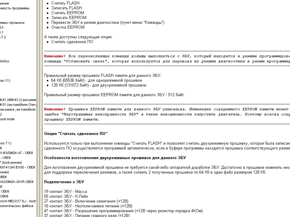

После всех процедур с прошивкой необходимо выполнить команду: "Перевести ЭБУ в режим диагностики"
Пока Микас находится в режиме прграммирования, бензонасос не запустится и "ЧЕК" при включении зажигания не загорается...
Посмотри еще предохранитель в салоне на 15А (кажется F7)
Можно подключить и на столе...
В хелпе расписано, вот скрин:
позвони мне, - расскажу что делать (телефон где-то в личке давал...)
Сорри предохранитель F5 (не со зла...)
