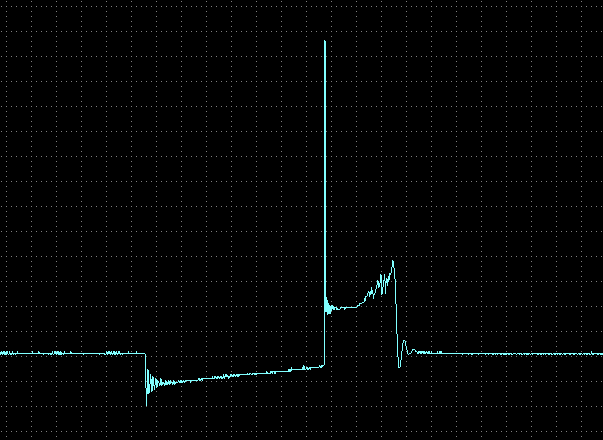

pioner
Сообщения: 673
Откуда: Макеевка
Сообщение pioner » Пн сен 05, 2011 10:05 pm
Осцилом посмотри. Должно гореть вот так, во всех цилиндрах.
При такой компрессии как намеряли .
