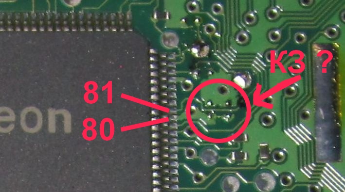

Доброго Всем.
ЭБУ М17.9.7 не входит в бут, может-ль быть причиной этому замыкание 80 и 81 ноги процессора? Провозился с ним, ни чего не вышло, на последок сфотографировал и отправил машинку.

Сообщение Слав » Чт янв 23, 2014 12:32 pm
вот фото , кз не вижу.

Сообщение De-nys » Чт янв 23, 2014 2:23 pm
судя по фото платы, его трейдом что-ли мучали?

Сообщение boroda07 » Чт янв 23, 2014 11:57 pm
De-nys писал(а):судя по фото платы, его трейдом что-ли мучали?
До меня не знаю чем. В корпусе отверстие и селиконовый чепик. Вскрывал я, пытал действительно Трейдом. Соединился только после C2H5OH, и на плату, и во внутрь.

Сообщение De-nys » Пт янв 24, 2014 12:00 am
трейдом не всегда по мануалу получается соединить, но по этим вопросам в личку) а ЧипЛоадер четко работает и по ОБД и в буте, я бы очень рекомендовал пользоваться именно им
